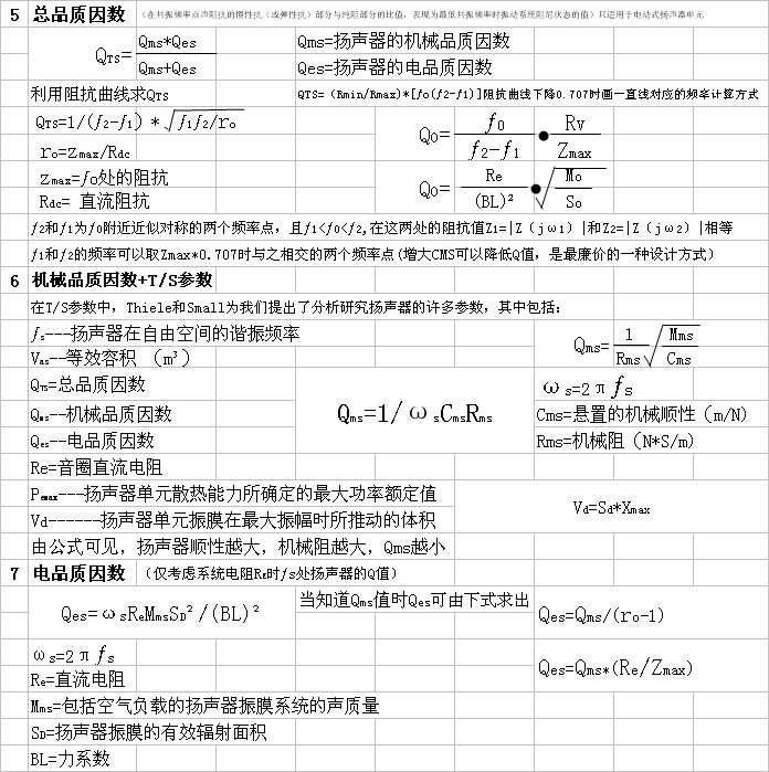

     6.5寸全频喇叭,25芯铝扁线单层,QTS有1.7,该怎么降到0.7左右?
北野
加好友 发短信 野狼幫--狼王
  发帖心情 Post By:2010-7-2 20:09:17 [只看该作者]
喇叭的魅力就在于任何更改都会牵一发而动全局,
从上述关系式中你可以找出更改QTS的方法。

建议你建立一个此喇叭的FINEMOTOR模型,通过改变各种参数来观察Qts以及其它参数的变化,你就会真正体会“牵一发而动全身”的道理。如过条件允许,建议增大BL值,这对降低Q值最有效。增大BL值有很多方法,最直接的方法是增大磁路,其它的方法有改四层线、增大芯数、优化线径(或卷幅)、CCAW改SV等,但都会对喇叭其它的表现有影响。另外,单单增大悬吊系统的顺性也可降低Q,影响之一就是降低了共振频率,有增大失真的风险。

谢谢分享!从公式表面上能理解设计方向,但还是有些概念比较模糊,比如力因子F=BIL中的B是指工作气隙中的磁感应密度还是工作气隙中的磁感场强度或是工作气隙中的有效磁通量,在公式中它的单位是什么?他们或是什么对应关系?有点乱,请DX指教,谢谢!

B是指磁感强度或曰磁通密度,单位是T。实际上B是B(X),BL是一个积分值。以F代表积分号,BL可以写为F [LB(x)dx],其中x是卷幅。在一个特定的磁路、特定的直流阻和特定的层数情况下,总有一个最优化的卷幅(或线径)使BL最大(但SPL不一定最高,线性振幅情况也不一定好)。
