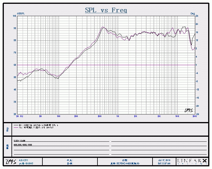

黑色为送样时的曲线,红色为车间生产的产品的曲线。所用部品完全相同,解剖后测得磁束密度也基本相同,可红色曲线500HZ-1500HZ的响应明显低与黑色曲线的。车间生产时,纸盆,定位支片和磁铁是供应商根据以前的规格重新生产的,音圈也无变化。麻烦各位大侠帮我分析一下可能的原因,谢谢了

图片点击可在新窗口打开查看此主题相关图片如下:0485-4a + 1-71 vc2.7胶少 .png

此款产品为两寸圆形扬声器,磁铁规格:Y25-50-25-8;夹板规格:46(外径)-17.6(内径)-3.2t;T铁规格:45(外径)-16(柱的直径)-11.4(柱高)-3.2T;音圈规格:DCR7.2欧姆,线径0.09,内径16.34;麻烦各位了,做了很多对比试验,目前还没找到原因,新做的样品在500-1500HZ都比源样品低。

弹波变位也一样吗?

是的,弹波变位也一样,目前怀疑做样品的时候用的磁铁不是Y25的,不知道还有没可能是别的原因

你们测的磁束密度不是相同吗?这个曲线很明显是鼓纸的叩解度问题

谢谢了,纸盆不是同一批次的,可能会有供应商产品控制不严格的问题,以前没遇到类似问题,请问打浆时的叩解度对特性影响很大吗?红色曲线是叩解度太高还是太低啊?

纸盆的叩解度主要影响低频性能,你们用的是浙江人的鼓纸吗?

是浙江的纸盆厂,目前正跟纸盆厂联系,确认是不是制作方法改变了

建议你测一下T/S参数,从曲线上看起来,黑线的机械Q值要大一些。浙江人做的鼓纸就是这样子啦,假如你叫他们抄纸10个小时的话,那也许他们抄8个小时就把东西拿给你了。
