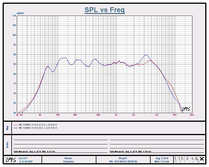

    各位大侠们请帮忙看附件中两条曲线,其中红色线为同轴喇叭单体在没有组装高音所测曲线,蓝色线为组装高音以后所测曲线。(同轴方式为在T铁上加支撑柱后锁高音方式)。各位看看有没有办法解决3KHZ的共振峰使其尽量拉平至同红色曲线。谢谢啦。。

鼓纸是什么形状的?考虑使用抛物线形的看看

非常認同此作法,同軸喇叭最高FO共振峰主要由鼓紙线性型状决定,多改几次就知道该用什么形状的鼓纸了...

其它傳統喇叭同樣,不論是加蓋防塵帽或是裝 鎖 子 彈 頭,最終起決定FO最高共振峰的還是鼓紙的形狀。

原因似乎不是楼上所说.
楼主用的是相同的纸盆.

高音面板加上去,给了喇叭高频段一个等化器的作用,所以先将本体低音的高频端降下来,再结合高音面板的辐射

1.可以将音圈线径加粗一到二档,试一下,
2.更改小一点的防尘圈
更改抛物线形状,100%不可行,
因为抛物线形状的峰会更高,峰的频率可能会在2500Hz

嗯,是的我也同意楼上的说法。我现在用的是碗状的PP盆橡胶边。已将其音圈改成四层线,也就是现在大家所看到的红色曲线。

既然是碗状又是四层线,那就把线径加粗,试着用质量惯性和感抗压低它
