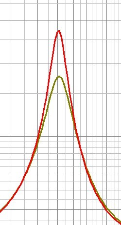

前些日子,有个客人对一款喇叭的阻抗曲线不太满意,认为阻抗曲线在共振频率处的阻抗锋过胖,即F2与F1距离太大,要将阻抗锋改瘦一点,即将F2与F1距离拉小一点。针对这个问题除了修改QTS值处理外,请问各位前辈是否还有其他处理方案?客人这么要求的目的在哪里???小弟在此先谢过了。

发图上来,两个阻抗峰的状态

估计客人是希望Qms大一些.

客人要求扬声器阻抗峰变瘦,可提高QMS、Krm、动生阻抗,将FO处的阻抗峰Zmax变大,等同于变瘦的效果
