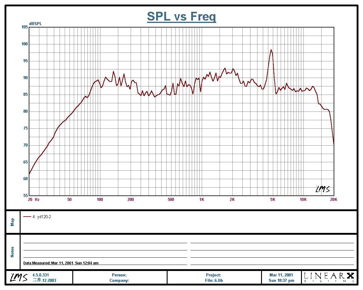

5"泡边纸盆喇叭,  磁钢:70*32*10-Y25   上下夹板厚度都是3mm,  19芯ASV音圈 8 Ω  卷幅7.0 ,
A10泡沫边纸盆(进口泡) 锥体外径Φ81.5   折环内外径:Φ84--Φ104  ,Φ47、Φ64、Φ74尺寸处有加强筋
防尘帽为高音杯,高音杯太高,用手工修剪过,
个人以为,4.5K处的峰值还是与加强筋有很大的关系
还请各位兄台发表下意见

高音杯子扒下来再测。

测试有问题

早上卸下高音杯,重新测试了,4.5K那峰值还是有的,   另,公司的测试版本有点老了,是4.5.0.331
  发帖心情 Post By:2010-9-18 13:52:37 [只看该作者]
测试环境模板改变一下。如果还有,就是边的问题

楼上的用排除法了,不是测试环境有问题,就是边有问题。

你用曲线平滑功能处理一下,LMS里面有的. 处理后的曲线会好看很多...

目前正叫供应商重新打样,取消加强筋,等测试结果重新看看
