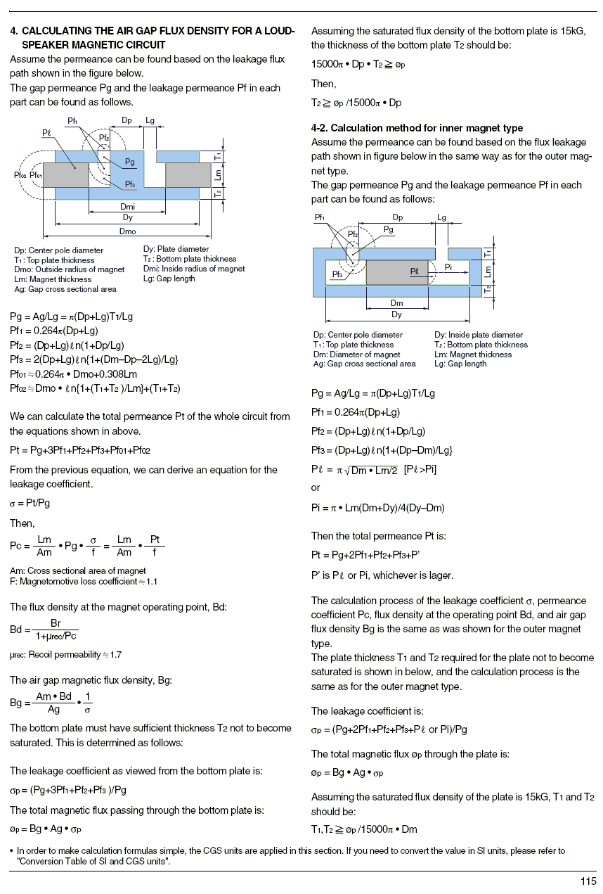

请问各位高手,这中的字母"Ln"代表何含义
望大家赐教,以及计算BL值时,音圈卷幅的有效线长需不需要将mm---换成m 来计算

是自然对数,就是以e为底的对数Ln

BL中的L当然以米为单位,B以T(特斯拉)为单位,i以安培为单位,这样的力就是N(牛顿)

上面这些公式是经验公式,误差很大,也很麻烦,有限元软件又准又方便。现在还用这些公式太落伍了
  发帖心情 Post By:2006-8-8 23:02:52 [只看该作者]
图中所给的是CGS制,即cm g s(厘米 克 秒)制,算BL需要换算成T*m
(喜欢用Gs*cm也行,就不用换算,但要看你怎么用,最终目的单位要正确)
  发帖心情 Post By:2006-8-8 23:05:40 [只看该作者]
没看到王兄已经回答了,引申说一下,BL用Gs*cm的话,F就变成达因.

       你们讲的太深了,可能对于我这么一个知识相差一大节的人来说理解是有点困难,我是前些天在这上面看到有此相关的计算方法,我就下下来,想法子用一下,可对着那Ln就没办法了,又找不到我解释,只好求助你们这些大师傅了,看着你们的解释,我还是糊里糊涂的,以e为底数的对数,是不是L0ge=Ln啊,对我难度太大了,难以理解。

图片点击可在新窗口打开查看水仙老师,那这样的话Flux Calculator -ceramic模拟的只是BL中的B值是吗,直接乘以有效线长L是不是就是最终的理想的BL值了,请指点
