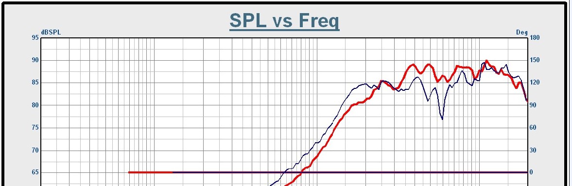

如图所示蓝色曲线在6K的地方掉了个谷,请各位DX帮忙分析下问题点!

调膜片~折环强度不够~

看似悬边的问题

以下是引用wlj2009在2010-11-11 16:44:02的发言:
调膜片~折环强度不够~
如DX所说的强度不够,是太软了吗?
需要补充的是:膜片材质是蚕丝的!

应该是先看看你的振膜结构好一点,,,有些是材料问题,有的是结构问题。。。。还是请兄弟传振膜结图上来好一点。
