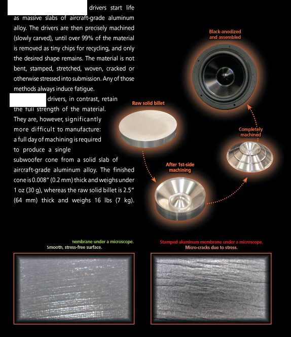

请看附图.这是用一块铝加工的铝膜,整块铝的99%费掉了,只留下了1%.不知那一家鼓纸厂敢这样做?
图片点击可在新窗口打开查看此主题相关图片如下:cnc machined cone.jpg

人傻,钱多。
遇到铸造缺陷就餐具了。

   个人认为,这似乎不算浪费.

钱多是肯定的,人傻吗?大胆有想法也是肯定的。我们这里钱多的人很多,可没人这样干。是我们比人家聪明吗?还是我们近视看不到?

这是CNC加工的吗

晕死了,有必要这样吗?

确实有这样的嫌疑的。为了一片很薄的振膜,为什么非要这样做?
看起来这块铝是铸造出来的。不排除会在里面有砂眼等铸造缺陷。如果只是极小的话也无大碍,可以做些修复的......
如果一定要CNC,也可以先冲压一块薄板到接近的地步,再CNC不迟的吧?
为什么不直接冲压成型?

请仔细看附图中最下面的两张在显微镜下的图片,左边是CNC洗出来的膜片,右边是冲压出来的膜片。有细微的差别。
要提升这百分之几的性能,付出的成本是高昂的。我们没有做精品的意识,老是停留在价格站或者性价比这一阶段,我们老是想的OEM,大规模生产。小而精的产品,我们搞不出来。

先压铸毛胚,后CNC,再后精雕,搞掂

这点“细微的差别”,说明了什么问题?提升了什么?
请指教了。
如果从强度考虑,应该差别不大的吧?
是什么因素影响了?
好像还看过用CNC去非常精密加工音箱的箱体的,据说精确度到0.xxxmm。
这有意义吗?
