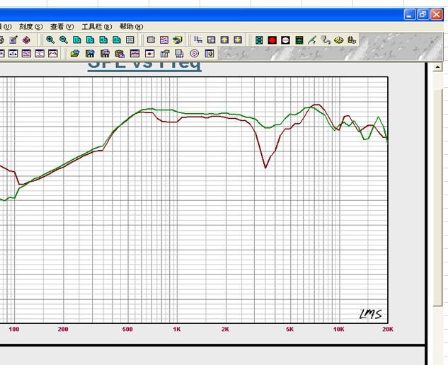

各位DX 请帮忙分析一下这款曲线怎么改善,3.5K掉个那么深的谷
  材质0.1pu边+0.1 PEI
[此贴子已经被作者于2011-05-27 20:23:23编辑过]

有效振动质量减轻一点看看

楼主,看看PU和PET的贴合的部分。

0.1PU很薄了,你的客人有没有要求FO,如果没有可以把PU加厚点试试看.谷可能没那么深.
还有你把那胴体外径稍微切小点,再打点阻尼胶,可能会好点.(当然这个是经验来了)可以参考一下.
