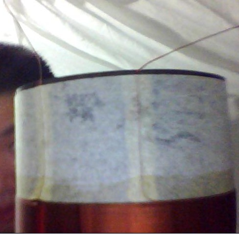

75芯铝骨架音圈引出线变黑烧断。  发帖心情 Post By:2011-6-12 11:24:34 [只看该作者]

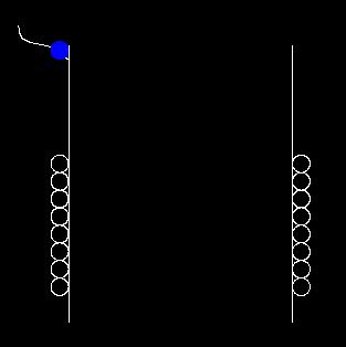

75芯铝骨架音圈引出线变黑烧断。但是卷副处的铜线依然完好,颜色也很正常。请教各位朋友如何改善。蓝点为断的地方
[此贴子已经被作者于2011-06-12 11:27:12编辑过]
meiloon
  发帖心情 Post By:2011-6-12 11:26:07 [只看该作者]
焊点处有用胶水补强,并且很牢固。音圈是在胶水里面被烧黑的,胶水无断裂。做了2只都一样。

  发帖心情 Post By:2011-6-13 10:16:04 [只看该作者]
弹波是从音圈卷幅往上套,还是从骨架这边往下套?
meiloon
  发帖心情 Post By:2011-6-13 20:42:37 [只看该作者]
弹波是从音圈卷幅往上套线径0。37毫米。铜包铝的,请问楼上的朋友,你怀疑是把线折坏了吗?
[此贴子已经被作者于2011-06-13 20:44:56编辑过]
lantian
等级:新手上路 帖子:76 积分:1450 威望:0 精华:0 注册:2007-5-16 15:01:13
  发帖心情 Post By:2011-6-14 10:22:27 [只看该作者]
可能套弹波时引线被折伤过?
可能打中心胶时胶嘴在这个位置刮伤过?
可能音圈引线与纸盆锦丝线连接时绕的过直,或与纸盆面间有间隙?
另外,铜包铝的线一般会在引出线位置外接铜片,不知你们的是否是这样做?(个人愚见)
