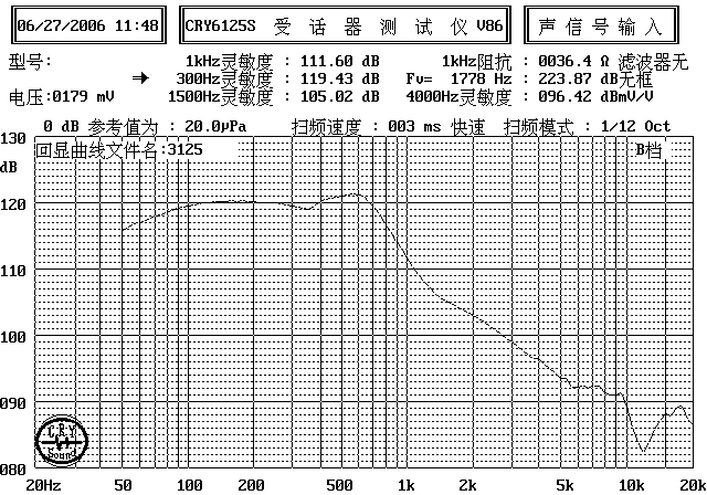

分析一下這條曲線吧
happy
等级:新手上路 帖子:69 积分:1958 威望:0 精华:0 注册:2005-11-14 8:16:21
  发帖心情 Post By:2006-8-26 10:05:36 [只看该作者]
此曲線為一款15的受話器測試曲線,客戶反應低音效果不明顯.
sc72119121
  发帖心情 Post By:2006-8-26 10:25:10 [只看该作者]
前面没低频,中间不是很平,高频怎么还没到1K那啊?
wendyyan
等级:新手上路 帖子:75 积分:1397 威望:0 精华:0 注册:2006-8-21 10:30:21
  发帖心情 Post By:2006-9-4 16:28:22 [只看该作者]
该曲线所显示的基本上没有低频,能否给我一个看下?
鱼缸
等级:新手上路 帖子:165 积分:1178 威望:0 精华:0 注册:2006-8-7 18:23:22
  发帖心情 Post By:2006-9-6 9:39:15 [只看该作者]
我靠,多低算低频呀?一个受话器要多低呀?倒是高频太差了。
