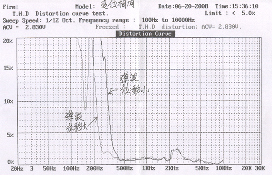

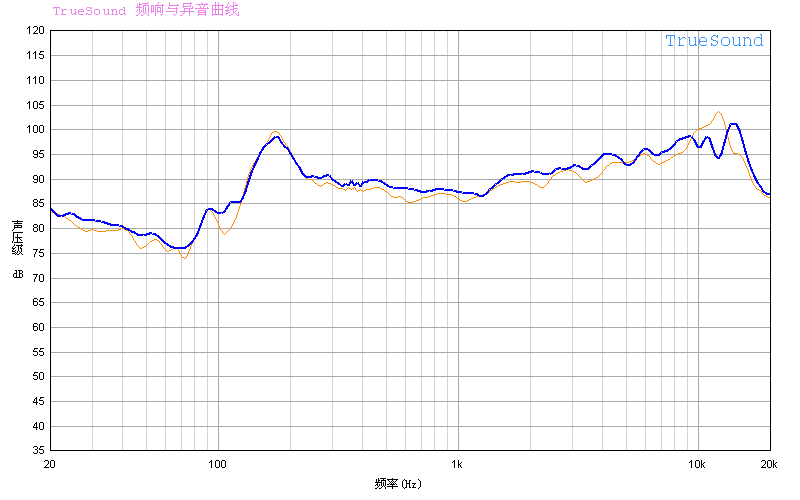

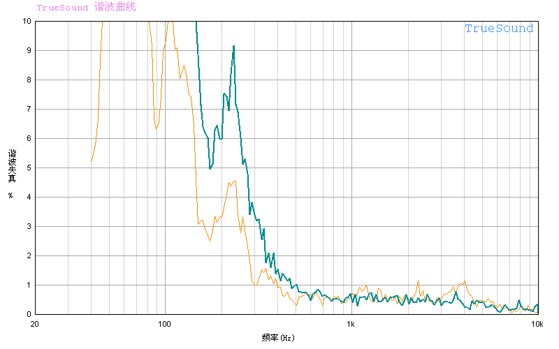

烦请各位大师指点,附件是45多媒体喇叭,低频失真改如何改善参照黄色曲线。

图片点击可在新窗口打开查看此主题相关图片如下:频响与异音, 2011_11_04, 16_56_02.gif

换弹波材质试试看.

建议先用这个系统来分析一下,影响THD的2次,3次,四次,五次,六次,七次,八次九次...n次谐波的分量,
哪个大,想改哪个,就动手改哪个。

个人意见,请在鼓纸上弹波上改动一下,还可以在华司上改动

建议如下:
1.假如是外磁的磁路,请在磁钢内壁加铝环。
2.如果是内磁磁路,请增大弹波的线性位移。
