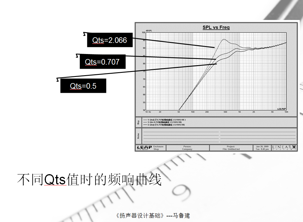

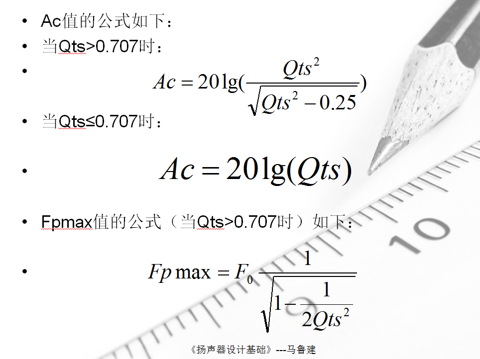

试着先帮楼主解答最后一个问题:
  发帖心情 Post By:2011-12-6 21:33:45 [只看该作者]
以下是引用kinlon8在2011-12-06 19:59:04的发言:
什么叫高顺性.如何调整喇叭的Q值.说简单点就时要Q高时如何调.Q低时如何调.还有Q的高低对低频声压有什么直接影响?

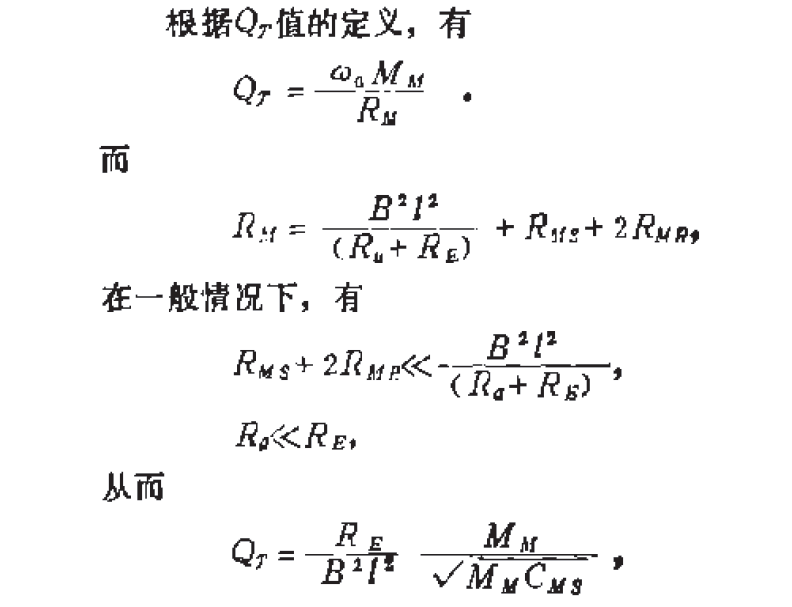

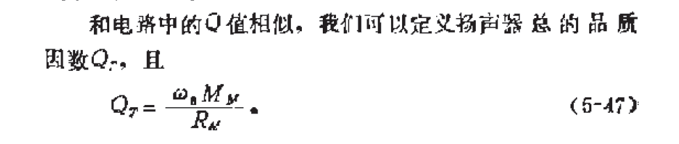

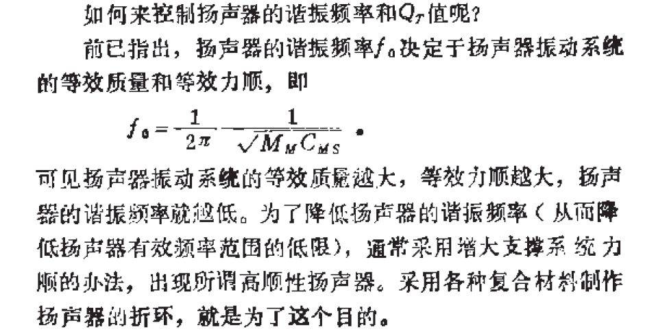

对于调整扬声器Q的大小,主要调整QMS和QES。QTS和QMS、QES的关系(至于如何调整QMS和QES的相关参数),相信楼主已经很清楚。(如果不清楚---论坛内出现了N次,可查找一下烙铁)
高顺性,简单的说扬声器的顺性比较大或者高。

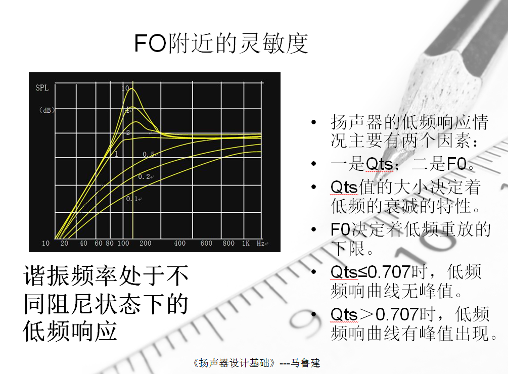

2楼的兄弟那张LMS图片很好.可是我怎么调那个峰也起不来.倒是调来调去只是FO变来变去.包括减小磁力与增加鼓纸重量.弹波变位软硬调整.边的软硬调整.        迷茫
最有效的方法有没有.我就想FO处的声压提升2到3个DB.Q该咋调才能高.

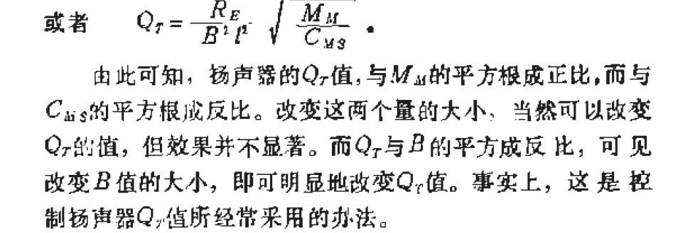

冰冻生说的好.改变磁力效果最好.但磁力小就声压也不够.这上平衡值有点难找.

增大磁力

以下是引用kinlon8在2011-12-07 15:24:04的发言:
在BL上做文章,就只是动B值吗?
