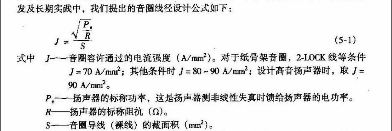

功率 线径 阻抗 的关系是怎么样的,如何确定音圈选用多大的线径啊.....

这是俞锦元老师在扬声器设计与制作一书中提到的经验公式,可以参考参考~

功率,线径,阻抗很难有公式来确定, 大部分都是由经验来和实际情况来决定的。对喇叭的功率而言,线材的种类,胶水的种类,量,喇叭的散热,BOBBIN等,都有影响,归根到底,是温度决定的。过往经验是有电流密度,主要原因是改经验在当时是成立的,当时材料比较简单,大喇叭的历史就是TOTOKU的LOCK线的历史,但现在LOCK线已经沦落为最差等级的线材,微型喇叭的发展也一日千里,所以这个命题太大了。我不认为有人可以提出来系统的理论。但归根到底,是温度,你的音圈,膜片,胶水材料能接受最高工作温度,只要不超过该温度,我想组合就比较多。
