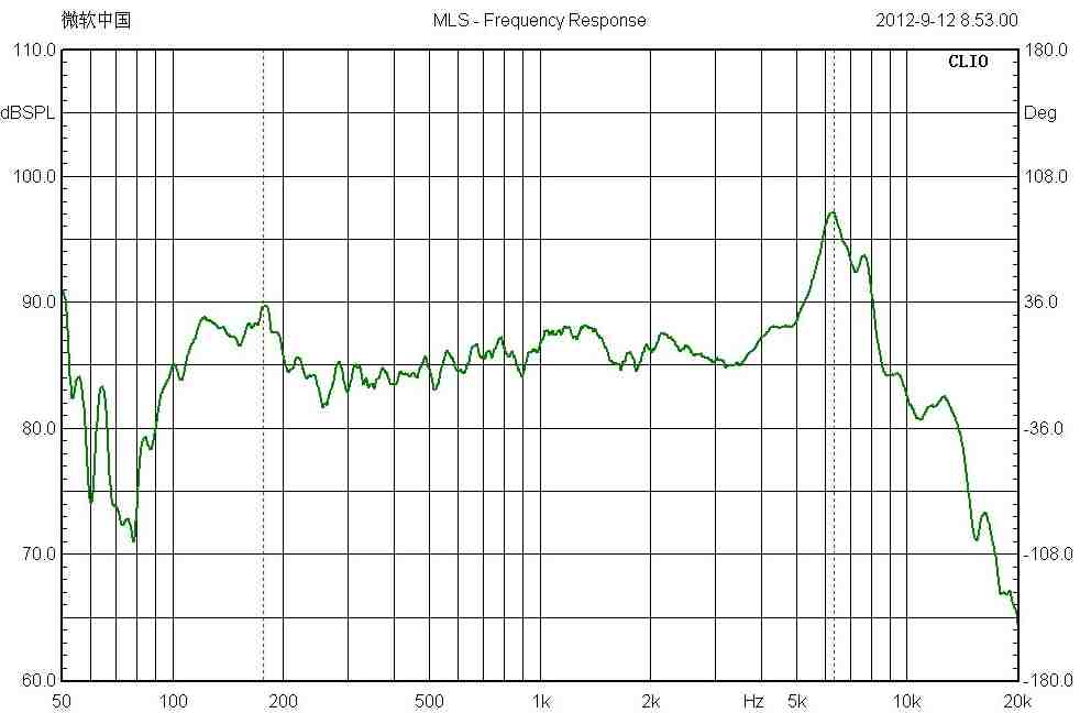

一友人DIY一个小倒相箱。听后说感到高音太多了,而且有点怪。
于是拿来测试一下,这个5寸的中低音单元的频响曲线如下:
看来这个单元是有问题的:高频段的峰高而且宽呀.....
为什么会这样呢?
有什么方法可以处理掉这些不应该有的峰?
请教了,谢谢!

FO好像高了!5-8K有峰值,人声吵!适当改下鼓纸胴体形状,同时注意胴体刚性和重量!

不改变喇叭的话,用高阶分频器砍了吧,中高频那段

喇叭的分割振动引起的,这喇叭可能要加陷波电路,看滤波后情况如何,是不是金属振膜?

只是一个低端的单元,不过振膜倒是也较讲究:复合振膜而且加了玻璃纤维。
高阶分频是好方法。但是从二阶加到三阶,还是不够:那个峰太高大了。
试过补偿,效果还更明显一些。
不知道加补偿电路后对性能有什么不好的影响吗?
请再指点迷津,谢谢了!

好像有人叫这个高频曲线升高的现象为什么“鸡尾峰”。
这次倒是真的看到了。

我建議你把防塵帽拿掉測試一下!

防尘帽拿下去...低频肿么办?

可能是一个好方法。
谢谢!
也许这些多出的高频是防尘帽产生的?
但这样会改变很多参数了......
