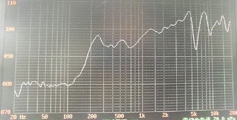

如图:
        20-100HZ低频段之间的声音低,怎样从80dB提高90dB?  xiiexie

提高FO就可以

提不到,如果能提到大家要争着买了。且测试的低频段不准。估计是你的客人提出来的吧?

而且还是不懂的客人提出来的....

这可能是客人看到人家的是90dB的曲线图,也要你做到90dB,改一下测试条件(环境噪声),从新测试你的喇叭就到90dB了.

呵呵,楼主如果额可以的话,建议将F0做到20Hz。

扬声器20-100HZ提升到那么高没见过,听筒到是可以做到。

无语,最简单的办法,将MIC 再放近一点,或将测试电压再高一点,哈哈!反正客户也不懂!

F0做到20HZ?那不就是全频喇叭了吗? 楼上方法最好,哈哈
