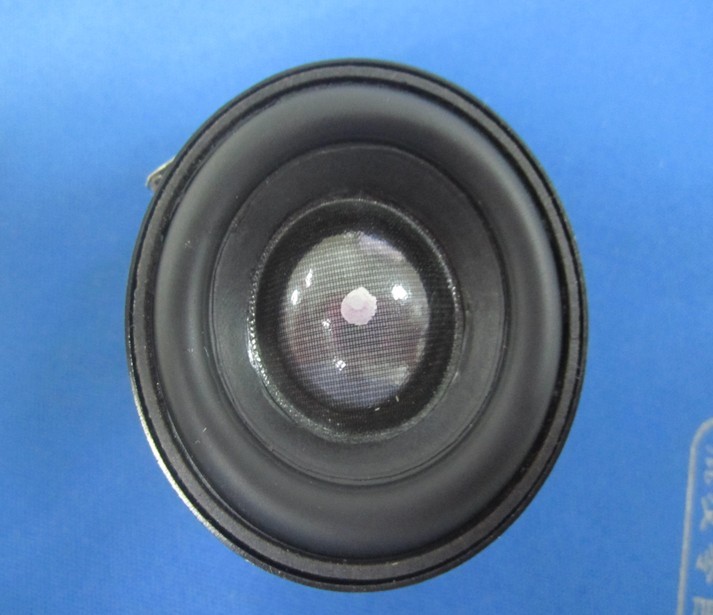

求教各位大侠 高手一下

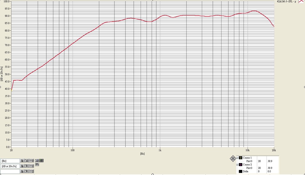

谁有办法可以在不变动FO值 QTS值的情况下把250HZ-400HZ 的地方拉起来啊,拉的中频的地方一样频就好了。
FO:190hz QTS>0.4 (现在0.36的样子)
喇叭是PU+纸胴体的 4层线 CCAW 音圈 16.28芯的
以上跪求大侠 高手们指导

楼主提升此段应该是低频力度不够下潜不深,中高频太吵掩盖住了低频。所以这两个参数还是改了吧。
如不改只能在用功放上的EQ来提升了。

1.把音圈线层数改为2//2 ,FO和Qts有变化,但不是很大。
2.或许增加BL的方法来改SPL,但不能用减小Mms的方法,否则中频SPL也会上升。

请问一下楼上的是说做成那种双音圈吗?  BL一大QTS就小  QTS一小低频就掉下去啦

是同轴的吗?你试试把高频部分减3个DB再测测。
