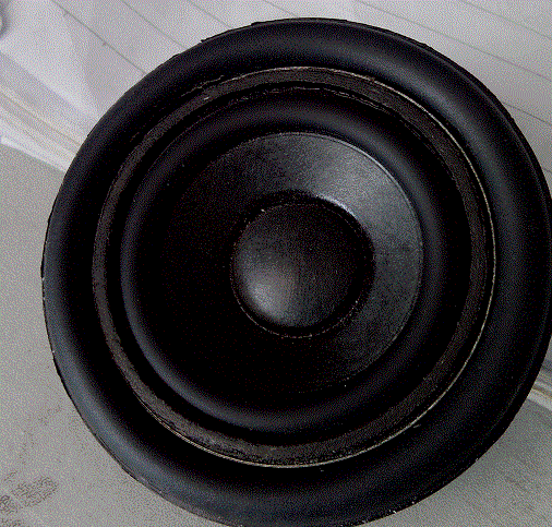

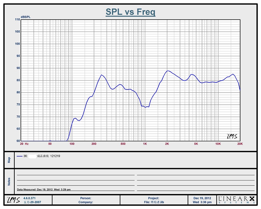

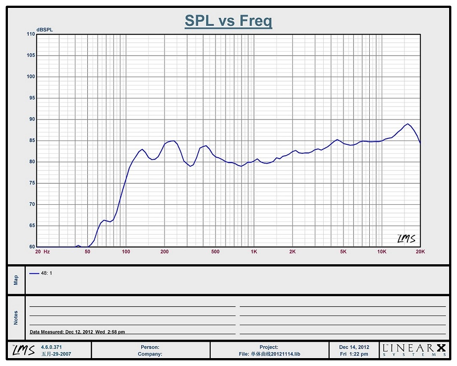

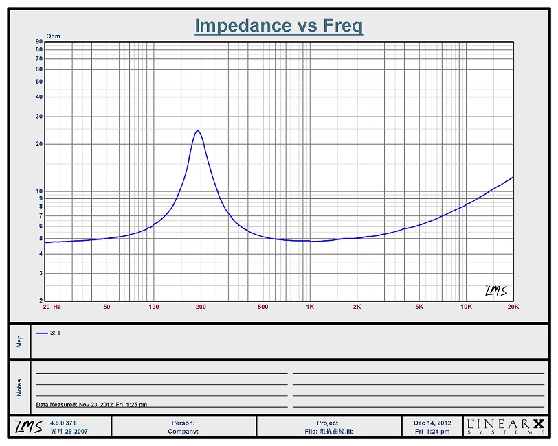

从网上买了一个小型多媒体音箱,内部扬声器部分为一个橡胶连2寸圆形单体在盆架反连上再粘一个比较大的橡胶连后再粘在箱子上,说明书上说是低频悬浮谐振系统,而在听感上确实低频确实量很多,有型低音炮的效果; 单独测试2寸单体F0在180左右,但是装上橡胶边后低频确又强大很多,奇怪的是把整个系统装好后用LMS测试却测试不出人耳明显听出下潜很深的低频。 所以在这儿想请问下各位高手,这种构造所产生的低频是如何产生的呢?原理是什么?  求教求教  谢谢

上图为单独测试两单体的频率响应曲线,和阻抗曲线;
Sted_Zero

类似振动扬声器 Cup Vibration

不是吧,这很明显是外被动盘嘛

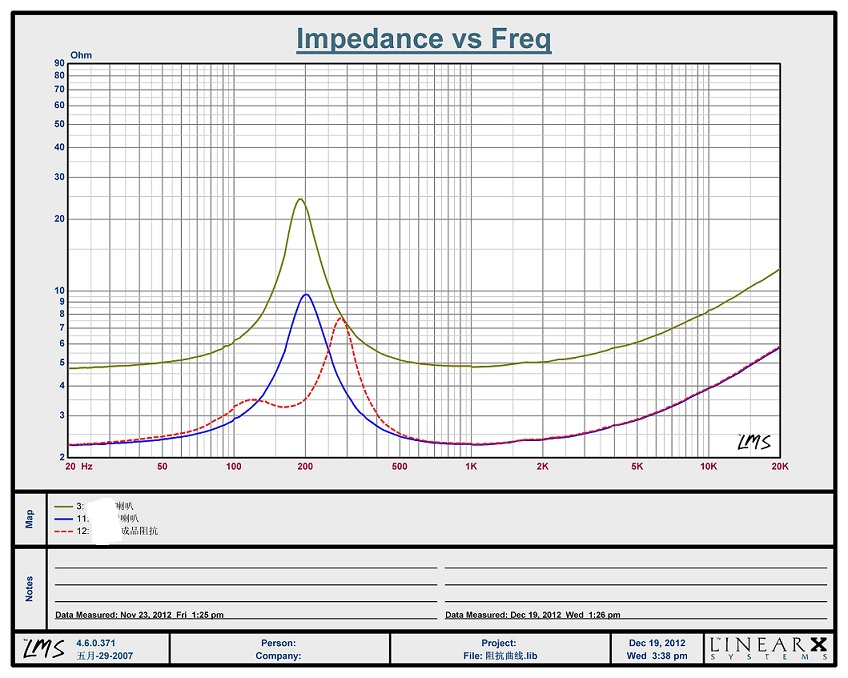

测试一下装箱后的阻抗曲线。

整个单体和橡胶折环相当于无源辐射器

是不是单元的结构把振动传递到音箱的箱体板,箱体板共振发出你认为较大的低频平呢?
可能。
这也是一种“振动扬声器”的变形了。那个橡胶很重要.....共振的频率就由这个结构来决定。

这是测试的成品曲线,阻抗曲线为单层音圈阻抗和双层并联后阻抗,红色虚线是装箱后成品阻抗曲线;因单体带橡胶连沾在成品上没有用胶粘劳,所以成品阻抗曲线看起来有点漏风;

整个单体和橡胶折环相当于无源辐射器,从装箱后阻抗曲线可以看出(尽管有些漏气)。
