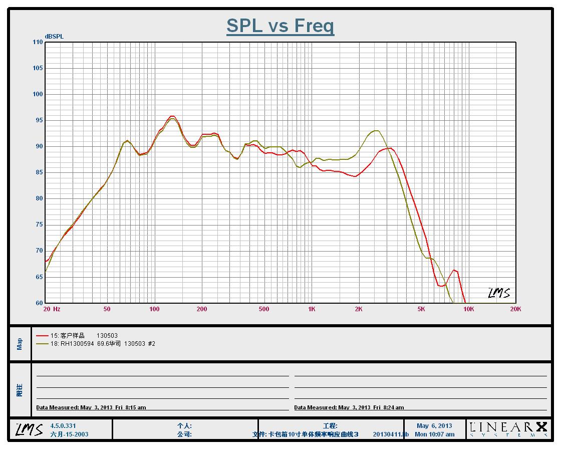

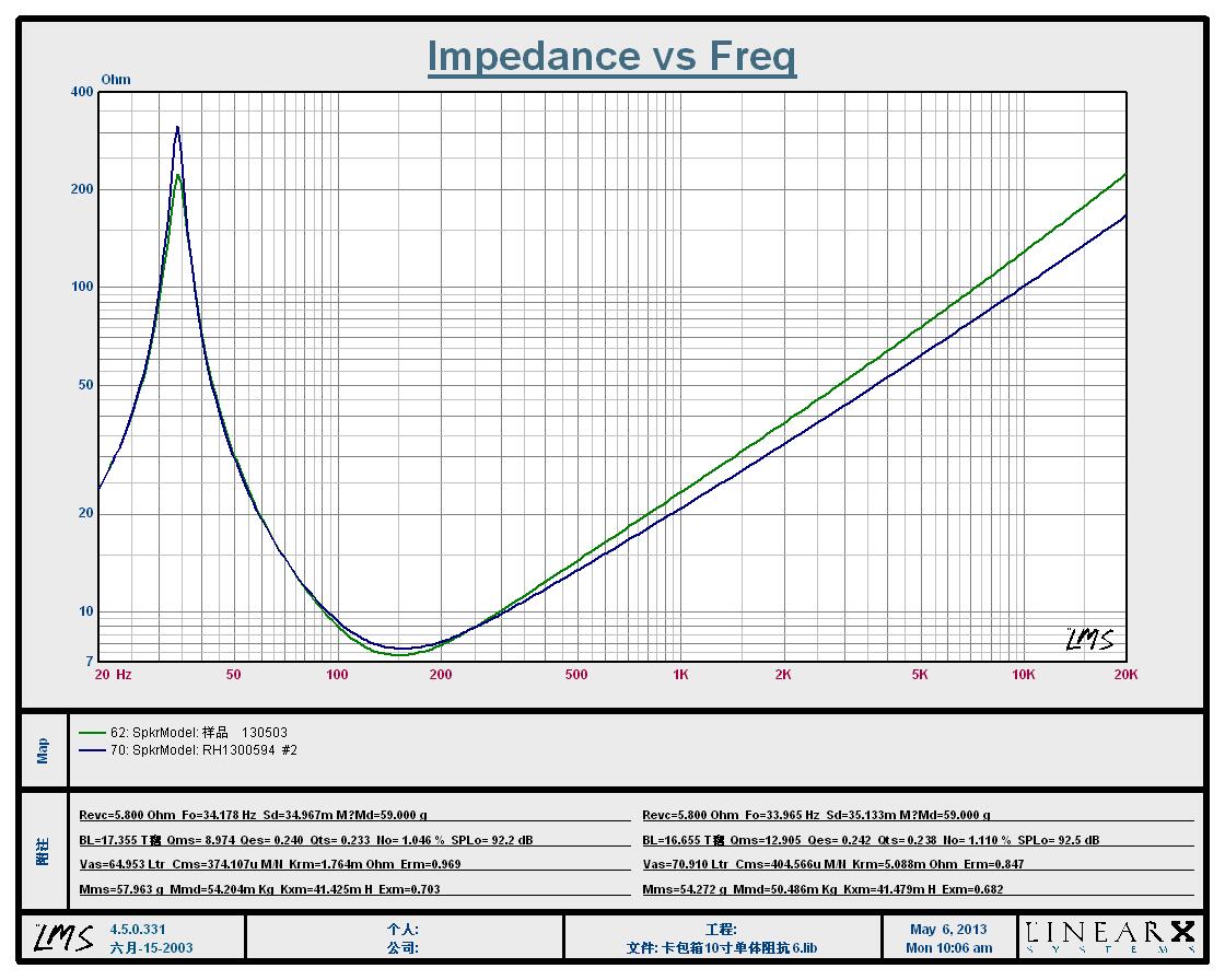

各位大侠,走过路过,捧捧人气给个建议。现有一款产品在中高频段(400以后)音压较样品偏高,以致在成品试听时,中高频偏多声音靠前较粗不够细腻,经过多方调试均未能达到理想状况,从阻抗曲线来分析,主要还是因为中高频段的电感量偏低,现想请各位经验丰富的人士帮忙分析分析发如何改善;在降低尾端时,低频段音压最好保持不变;祥见参数与曲线(其中红色与绿色为样品的曲线与阻抗);

楼主,很明显你公司用音圈线材太好了。
1,如果你跟样品用的线径,线材都一样的话,可以肯定铜线是加了料的,不纯。
2,可以试着胴体往泡边下方下移,可以降低高频部分,最好是变更纸浆,鼓纸厚度增加,重量不变。
    如果光改曲线,不听声音的话是没有问题的。
试试做吧。方法肯定有很多种。

说出来丢人啊,,这喇叭整了大半年了啊,还是不行哦,总之就是尾端那下不来,如果能下来声音应该差不多了,装箱后尝试用电感去压,但是会有阻抗消减整体音压,整体平衡还是挺接近的。所以现在集中还是降尾端,保持前端低频不变才有效果。至于改铝管,很明显电感量是会增大,但是同时低频损失太大(Q值会被拉的很低)此方案不是很好。

尝试过了,效果不明显。。尾端是降了,但是低频整体力度没了,既100HZ~500HZ之间音压会降。。。
