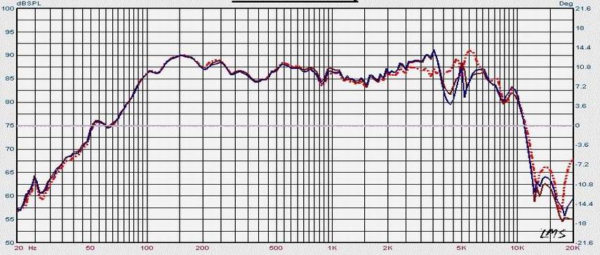

红线是样品,请大家帮忙分析一下:是不是同我上个帖子的情况是一样的
4.5寸塑料盆架
25芯哑光纸盆 / 胶布帽
弹波:78.5*25.8*4.5 D21  FO:0.9/50G
ASV25.5*32*6.4  0.16/2F(SV线)
80*32*18  Y30
华司:75*6*27.2
T铁:75*5*24.9*24.5
SPL100

又是怎么用?

  发帖心情 Post By:2013-6-8 22:38:24 [只看该作者]
做低音用的
SPL100

像上次一样具体点。

更改音圈管材

是二分频有源箱,做低音用,电子分频,因我是个菜鸟,还请大家说细点,谢谢!

防尘帽加硬些试试。既然做二分频有高音且低音是两层线的,所以不要太纠结高频部分。主要还是要看箱子的曲线。当然单体能做到尽量接近原样或超越原样,当然最好。

换成KSV音圈试一下

看到这个帖子,突然想起了2005年的一款类似的4.5寸单元的问题,有些类似:
1、防尘帽与胴体粘结面过小;
2、胴体边缘部分(从悬边向内的方向)1/3处,反共振;
3、记得胶布帽有部分漏气的现象也会造成类似的问题。
回答的晚了,楼主见谅,哈哈!
