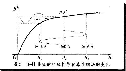

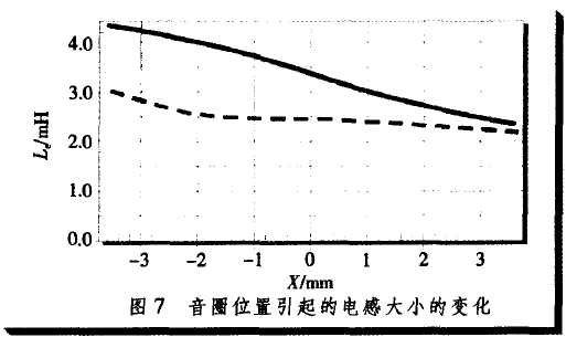

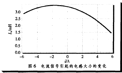

电感在低频时对非线性失真影响较小,到达中高频后,
着信号频率的增加,电感对非线性失真的影响逐渐耀
大,比磁场因素和劲度因素引起的非线性失真分量还
要大。电感对于听感的影响很大,这是因为电感的变化
会引起扬声器的互调失真,而在通常情况下,人耳对互
调失真更敏感。在扬声器结构中,影响电感不稳定的主
要因素是音圈电流和音圈位置的变化。如图5所示,由
于导磁材料B—H曲线的非线性,音圈中的交流电流信
号感生出来的磁场强度大小在一个周期当中并不一
致,也就是说,音圈电流感生出来的磁场强度在一个周
期当中会发生变化,即电感值的大小在一个周期当中
并不一致(如图6所示),经常测试的电感值的大小不
变,这是因为测试结果是这一周期内的电感平均值。音
圈位置对电感的的影响如图7中的实线所示,音圈在
向上运动跳出铁芯后由于空气的导磁率较小使感生磁
场也较小,导致电感值也随之减小。相反的,音圈在铁
芯范围内时由于导磁率上升使音圈电感值也随之变
大。电感值的变化使扬声器阻抗在一个周期中发生改
变,这样就使音圈中的电流大小也发生改变,直接后果
就是导致驱动力产生非线性失真。所以说,对于电感分
布的要求,就是要尽量控制电感值的大小在一个周期
中不随音圈中电流信号的变化而发生改变,也不随音
圈位置的变化而发生改变,而且,整个电感平均值越小
越好。在通常情况下,加短路环是改进电感因素的最主
要方法(如图7中虚线所示)。加短路环后,整个平均电
感值降低,曲线的平坦度也有了很大的改善。对于微型
扬声器单元来说,由于工作频率较高,通过电镀的方法
加短路环可以改进整个频带的非线性失真,但需镀层
较厚,成本往往也较高;对于外磁式扬声器单元,可以
通过饱和磁路,加高铁芯同时使用加短路环的方法实
现电感分布的优化。
