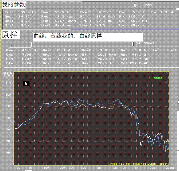

      250HZ-2.5khz曲线我的比原样还高,BI却比原样小,MMS比原样轻,CMS又一样。RMS FO及QMS差别较大。我的喇叭声音出来混的不清晰,不干净。也不知道是磁场不够还是纸盆太轻了(纸盆重量应该和样品差不多重了)加重线圈音色更混。阻抗一样。电感量也一样了。望高手指点。谢谢

楼主的描述是不是不准确呀,应是没有层次感,声音吵听起来不干净。
加重纸盆吧。

现在已经蒙不清晰,加重纸盆声音会不会更蒙?料浆也是关键。BI值我的小,是B出了问题还是I出了问题?怎样用femm来分,(我导入的DXF是一比一的,也不知道对不对?)用femm具体音圈卷高,怎么定算与实际贴近。我用femm导入FINEMotor后,算的结果直接失去了指导意义。还不如直接在FINEMotor里填入。话题扯得有点远,本人面临的问题也多,想提高自己的心情应该每个工程师都会理解谢谢!

可能纸盆太轻?内阻尼不足?音圈材料是否一样?看参数有点象SPL100说的,声音偏吵,没有重量感

纸盆轻了3-5g音圈材料一样,音圈内径我的稍大20司左右,阻抗音圈总重一样

你的纸盆的刚性呢,有没有比较过?

我的稍微硬一点,已经安排鼓纸厂改了。不知道什么时候能到。估计要等上好多天。

SPL100,你可以对楼主的样品曲线做分析与说明才对,否则如何信服楼主?
