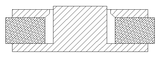

这是一个小兄弟做的一个磁路“作业”,请各位老师各位DX给他批改和点评一下!!
好也好,坏也吧,实话实说!!

名师出高徒啊,设计有想法,看不出有问题
等老师评论打分

西,这东东最早是“小日本”的思路!!竟然有人抄袭!!

小日本很厉害呦,是哪个喇叭,LILY姐姐发出来给大家看看嘛

我记得好象在90年代初的某一期《电声技术》上有介绍,太久了,记不清楚具体哪家公司了!

偶来肺话一下,造成磁饱和,降低涡流\THD\SPL.
