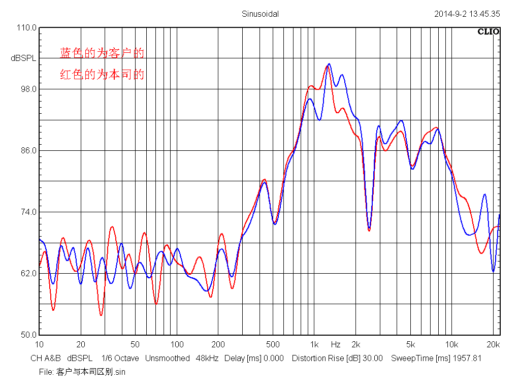

扬声器在不改变F0前提下,怎么提高声压  发帖心情 Post By:2014-9-2 14:41:53 [只看该作者]
请问各位大侠,怎么才能让自己的曲线跟客户一样呢
TinkerBell
  发帖心情 Post By:2014-9-2 16:25:27 [只看该作者]
2.5k的谷你们不关心吗

  发帖心情 Post By:2014-9-3 0:22:24 [只看该作者]
看了你的曲线,也看了你的问题。
我想说的是,你这种对比方法,本身有问题,因为测试环境啊。
要测出一样的,就要位置完全一样,否则是不现实的。你可以做个转盘,把位置做精确再测。
测出来之后,平滑度调整下再看。
那样才能看出,是哪个频段有不同,再针对性的改。
对于大范围的差别,那是结构问题。
对于小范围的差别,那是材料和工艺的事。

shero0129
等级:论坛游民 帖子:11 积分:188 威望:0 精华:0 注册:2014-2-20 14:42:15
  发帖心情 Post By:2014-9-3 16:53:10 [只看该作者]
那是测试距离产生的,我们先阶段是要做的跟客户一样,谢谢你的答复

  发帖心情 Post By:2014-9-6 1:46:59 [只看该作者]
如果是提高声压,和F0没有关系,
减轻振动质量,增加BL.
要曲线做一样,就很难。

zdc
等级:论坛游侠 帖子:23 积分:246 威望:0 精华:0 注册:2013-9-25 13:15:01
  发帖心情 Post By:2015-4-13 16:23:54 [只看该作者]
 调整SPL,保证fo要看那些参数影响spl但是不影响fo,综合后 调整B值喽。
