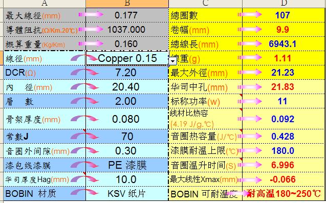

第一次看到这么细致的描述分析 ,希望以后能多看到些这样的实际分析图片点击可在新窗口打开查看
新人发现以下几点:
一、19.65的极芯配 20.4的音圈,内气隙是否太大了些呢?   我们公司20芯的全频扬声器  音圈内径也是20.4  极芯却全是19.95

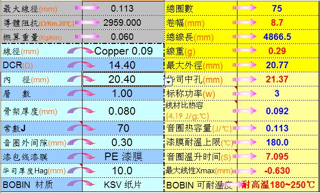

二、按照你说的双线并绕,两个AS20.4*21.2*22*14.4*0.09并联,一个线重为0.29g左右,2个一并线重就是0.58g左右;而原音圈的线重约为1.11g, 音圈线重少了近一半啊
      如果改为0.09线径双线并绕是否相当于原来的0.15的圆线变成了两根0.09线径并排绕,岂不类似于扁线音圈了,那么磁隙是否可以适当缩小,BL值应该会上升吧?  再加上线重减少,音压应该会有所提升的吧
三、改为CCAW线四层线重约为1.47g, L增大了,依楼主测试BL值加大了些许,可是4层音圈的电感是比2层音圈大了许多的吧?  用在全频上是否对高频影响很多呢?

以下是引用m120737872在2014-12-02 16:58:02的发言:
新人发现以下几点:

为利于计算,假设有效磁隙仅为华司厚度:
有效L值为 4/卷宽9.9*线长6943=2805
另一种,双线并 垂直BOBIN绕制:
此为14.4欧姆 绕一层,再绕一层并联,阻抗也为7.2欧姆,但有效线长还是为一层的线长,卷宽8.7
有效L值为4/卷宽8.7*线长4866=2237
即使改为这样绕,L值还是没有提升,徒劳。。。
还是采用扁线吧。。

音圈线径改为0.09以后双线,阻抗不变,卷宽不变的情况下,无论怎么样绕,在华司磁隙范围内的有效线长是不会的,所以无论是双线并后 平行于BOBIN绕也好,垂直于BOBIN绕也好,有效的L值是不会变的,均为上面计算的2237。   如果华司中孔缩小相应的线径减小的0.06*4=0.24mm所带来的B值提升没有L值缩小的比例大的话,是得不偿失的图片点击可在新窗口打开查看
