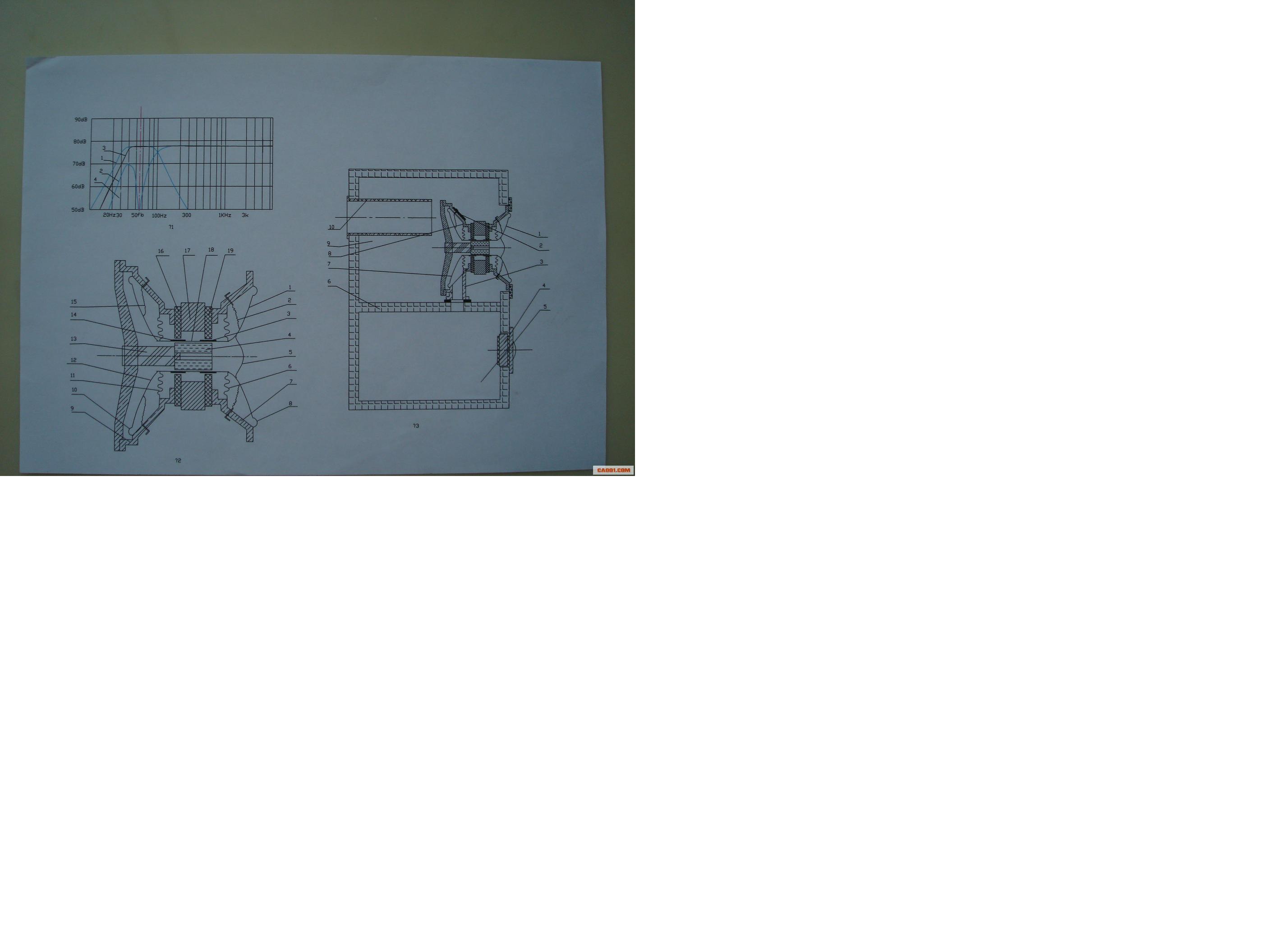

    一种由双音盆扬声器构成的具有密闭式音箱结构的倒相式音箱,是一种真正兼顾中高频和低频的音箱,使用了一个名为双音盆扬声器的中低音单元。这种新式的低音单元的音圈骨架两端连接的两个低音振膜各自与箱体构成倒相式音箱和密闭式音箱,其中的倒相式音箱有一个小口径的低音振膜,具有良好的中高频特性;另一个密闭式音箱与倒相式音箱组成一个带通式音箱,通过倒相箱导声管幅射低频声波,声压特性曲线如图1所示,由倒相箱导声管幅射的声压(1)与倒相箱前纸盆声压(2)合成为双音盆扬声器声压(3),比一般倒相箱的低频声压(4)延伸更低、衰减斜率更小。
3、新型音箱的结构图
    图2是双音盆扬声器的结构图;图3是新型音箱的结构图。
  在图2所示的结构图中,扬声器振膜为前纸盆(1),后纸盆(2)。前纸盆(1)的外缘由前折环(8)支持,前纸盆(1)的中心部由前定心支片(6)支持,后纸盆(12)的缘由后折环(10)支持,后纸盆(12)的中心部由后定心支片(11)支持,双折环和双定心支片的形状使它们在纸盆振动方向易于运动,而在与之垂直的方向却具有良好的刚性。折环起封闭,阻尼和支架的作用。前纸盆(1)中心孔上的罩称为防尘罩(5),它作为振膜的一部分而工作,并起防尘作用。流有相反方向声频电流的前音圈(3)、后音圈(14)绕在音圈骨架(18)上,前纸盆(1)中心部分与音圈骨架(18)前端相粘接,后纸盆(12)中心部分与音圈骨架(18)后端相粘接。上面这些部件统称为振动系统,是扬声器极为重要的部分。
  双音盆扬声器另一个重要组成部分是供给音圈磁通的磁路。前音圈(3)位于前导磁板(19)与导磁柱(4)之间形成的磁隙中,后音圈(14)位于后导磁板(16)与导磁柱(4)之间形成的磁隙中,由磁体(17)通过前导磁板(19)、后导磁板(16)、导磁柱(4)供给磁通;导磁柱(4)与前导磁板(19)、后导磁板(16)的相对位置由导磁柱支架(13)和后盆架(9)保持。磁路和振动系统的相对位置,由前盆架(7)和后盆架(9)来保持。前音圈(3)通过柔软的后引出线(15)同焊片焊接。
  在图3所示的结构图中,双音盆扬声器的前纸盆(1)作为倒相式音箱的振膜与导声管(10)和箱体(6)构成倒相式音箱(9)。双音盆扬声器的后纸盆(7)作为密闭式音箱的振膜与固定在后盆架(8)上的具有密闭作用的后盆架外罩(2),具有向密闭式音箱(5)内传导声音作用的后盆架外罩导声管(3)和箱体(6)构成密闭式音箱(5)。倒相式音箱(9)、密闭式音箱(5)和箱体(6)上的高音单元(4) 组成一个具有密闭式音箱结构的倒相式音箱。

图没上去,在音响超级论坛的喇叭设计上有一张图。我再试试上图。
y12356
  发帖心情 Post By:2006-9-27 17:59:47 [只看该作者]
  发帖心情 Post By:2006-9-27 18:20:31 [只看该作者]
硬拷贝不行的!!
心动
加好友 发短信 学徒
  发帖心情 Post By:2006-9-28 10:46:04 [只看该作者]
我帮他发图好了。我一直没弄懂的是中心柱的磁力从何而来?
心动
加好友 发短信 学徒
  发帖心情 Post By:2006-9-28 10:53:44 [只看该作者]
现在应该可以了
[此贴子已经被作者于2006-09-28 11:02:29编辑过]

能把导磁拄的图片发上来看看么?
y12356
  发帖心情 Post By:2006-9-28 19:42:55 [只看该作者]
谢谢,中心柱的磁力是由外磁体17通过前、后导磁板16、19和导磁柱4供给的,与这种磁路相似的我看见过JBL的4348,还有差动(差分)式驱动器磁路专业音箱,阿尔派的纯电阻双音圈扬声器,还有国内的专利磁路,可能不同的地方就是中心导磁柱的固定方法有差异,它们在双磁隙建立的双磁场都是相同的。
导磁柱我就用了一个比双导磁板之间距离稍长一点直径25MM的铁柱,中心钻了一个7MM的孔洞,目的是容易固守在导磁柱支架上。没有什么特别的。
心动
加好友 发短信 学徒
  发帖心情 Post By:2006-9-29 15:20:16 [只看该作者]
我模拟了一下,这样做的话效率比较低,另外也可能在实际使用中出现问题
