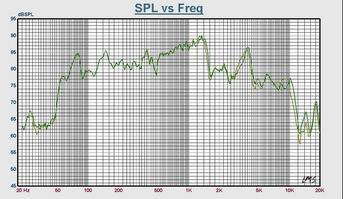

怎樣改善這個6.5"單元?  发帖心情 Post By:2005-12-5 10:47:24 [只看该作者]
下面這個曲線是防彈纖維振盆+反凹邊+相位塞的配置,在除去可將相位塞換成防塵帽和修改振盆的前提下,兄弟們可有外部方法改善1.6K開始的降落或使穀點降落往右推移到2.5K的位置?

建议把鼓纸的形状改以下。

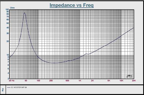

cone的邊緣試試有無法子加強硬度,突變部分應該可以稍微往后靠的。
如果不想改cone的形狀的話。
最好再來一個阻抗麯綫瞧瞧

那个大谷是反凹边害的.换边,改善边部阻尼吧
好丑的曲线啊

除了国明说的边的情况以外,再看看相位塞是不是合适。我印象中不盖防尘盖也没有相位塞的扬声器就是这个位置有个深谷。

以下是引用DAAS在2005-12-05 12:43:28的发言:
如果不想改cone的形狀的話。
最好再來一個阻抗麯綫瞧瞧

木原
  发帖心情 Post By:2005-12-5 13:39:06 [只看该作者]
以下是引用国明在2005-12-05 12:57:32的发言:
好丑的曲线啊
國明兄有理. 醜的偶不可以接受了哦,兩分頻沒法玩下去了.......
加點阻尼膠先試一試.

这是一个典型的阶梯式曲线
我认为和侗体的弧度有很大的关系还有你的驱动重量,另外边的强度也很重要加强吧

建议使用2F的音圈并考虑6楼的意见
