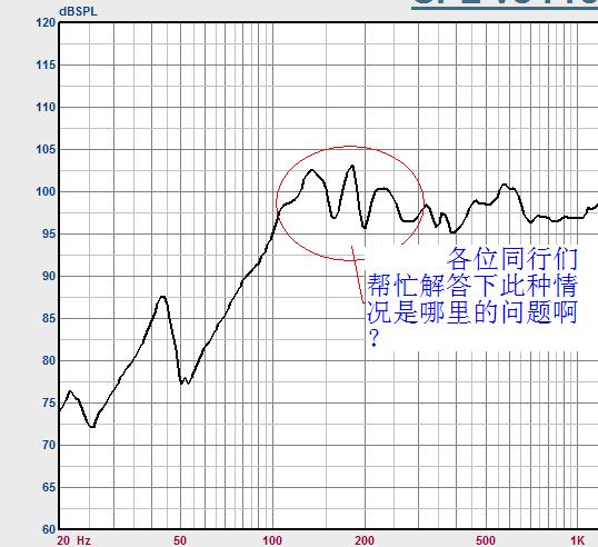

请各位帮忙看下下图的曲线解答下啊是什么原因照成的啊.
[此贴子已经被作者于2006-11-26 17:23:04编辑过]
汪壹明
等级:职业侠客 帖子:128 积分:1978 威望:0 精华:0 注册:2006-7-25 19:33:05
  发帖心情 Post By:2006-11-26 17:24:21 [只看该作者]
是不是边太软了造成的啊.望解答啊.

让俺老孙瞧瞧!
是单元的曲线吗?

是的.一只12"PA喇叭单体的曲线.可以解答吗?

你的测试可能有问题

12“的就这样的曲线?测试可能真有问题

坚决不象12寸的!!!
测试或喇叭绝对有问题!

那么还请各位解答下啊,测试的问题是指障板还是哪些地方出问题呢?还有美猴王兄啊,你说指喇叭有问题能具体些吗?我这是一张12"松压胴体加布边M形.

测试的环境有问题!找一个大一点的地方试一下!
