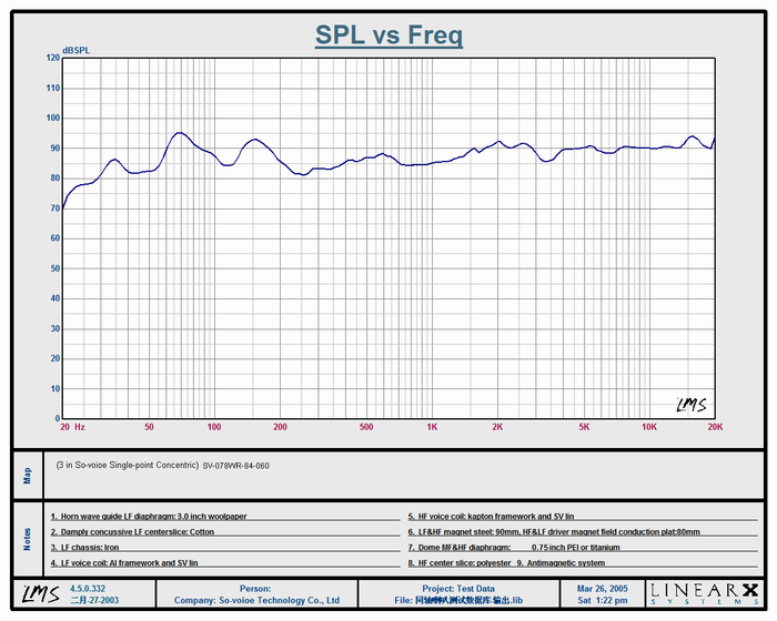

扬声器真的可以做出这样的曲线吗?看图  发帖心情 Post By:2006-12-12 19:15:33 [只看该作者]

系统可以。

应该是可以的。

同軸喇叭可以。

做两路的是可以做成这样的曲线.
  发帖心情 Post By:2006-12-13 9:09:57 [只看该作者]
典型的惠威的同轴
  发帖心情 Post By:2006-12-13 11:01:49 [只看该作者]
人声好象不好

低频fo到了多少?

全频的也不是不可以实现

看曲线下方,这本来就是同轴的,不过好像测试环境不是很好。喇叭FO是多少?
