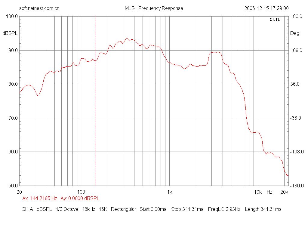

帮我看看这款10寸PA喇叭曲线,中间为什么掉下来了?  发帖心情 Post By:2006-12-15 17:31:12 [只看该作者]
  发帖心情 Post By:2006-12-15 17:38:20 [只看该作者]
CONE全纸,双沟布边,
Magnet:170*80*20
ASV*60芯音圈
李运辉
  发帖心情 Post By:2006-12-15 21:37:48 [只看该作者]
与边的形状与阻尼有关吧!不知分析得对吗?
心有千千节
等级:论坛游侠 帖子:21 积分:462 威望:0 精华:0 注册:2006-12-13 12:08:49
  发帖心情 Post By:2006-12-16 14:22:18 [只看该作者]
我感觉喇叭刷阻尼胶前后,曲线变化不会很大.
COLIN5
  发帖心情 Post By:2006-12-16 15:47:01 [只看该作者]
cone刚性不好造成的.可以通过选用合适尺寸的CAP支撑或者换个刚性好些的cone
changro
  发帖心情 Post By:2006-12-16 18:35:18 [只看该作者]
这么多大师发言了,小弟不敢讲话,说实在的小弟很喜欢这个喇叭,小弟个人猜想这个喇叭听起来可能很舒服,也不知道对不对!
让大家见笑了!
  发帖心情 Post By:2006-12-18 19:33:07 [只看该作者]
是的音色不错。
simon_kang
等级:论坛游民 帖子:19 积分:447 威望:0 精华:0 注册:2006-8-15 20:45:16
  发帖心情 Post By:2006-12-18 20:45:15 [只看该作者]
声压级这么低?
bxiong
  发帖心情 Post By:2006-12-19 8:34:57 [只看该作者]
检讨一下,是否中心胶水与阻尼胶过多?
中华英雄
等级:论坛游民 帖子:13 积分:94 威望:0 精华:0 注册:2006-12-18 16:18:07
  发帖心情 Post By:2006-12-19 10:27:05 [只看该作者]
F0受阻了!
