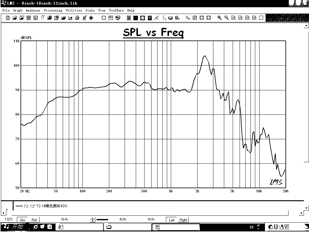

各位DX,请问如何可以将曲线到4.5K. 喇叭的鼓纸是纸胴体加布边,重:23.475G,音圈是50芯 SV线 卷幅14.5MM 重1.13G,弹波是2053 变位0.9/50G.

不好意思,曲线在此.

    这个喇叭有点奇怪啊!没弄明白,但个人的想法是从振膜的锥体和悬边的材质及锥体的母线形状着手考虑!其他部分可以不必考虑,影响甚微!
    不知对否?

8"到4.5KHz肯定没有问题,10"、12"就很难了.
  发帖心情 Post By:2007-1-13 9:52:55 [只看该作者]
2K~3K峰是怎么回事?图片点击可在新窗口打开查看图片点击可在新窗口打开查看

2K-3K的峰是不是太高了。
支持三楼的看法,改一下鼓纸的锥体形体看看.
泡棉边小弟有做到过4.5K,不过SPL要低2DB。华司8H,音圈卷高10H。

changro
  发帖心情 Post By:2007-1-13 23:06:18 [只看该作者]
以下是引用wuweijun在2007-01-13 11:07:59的发言:
变位是不是要小点啊!我是学者说得不对请各位大哥不要笑!!
     理论上来说是乱弹琴!
