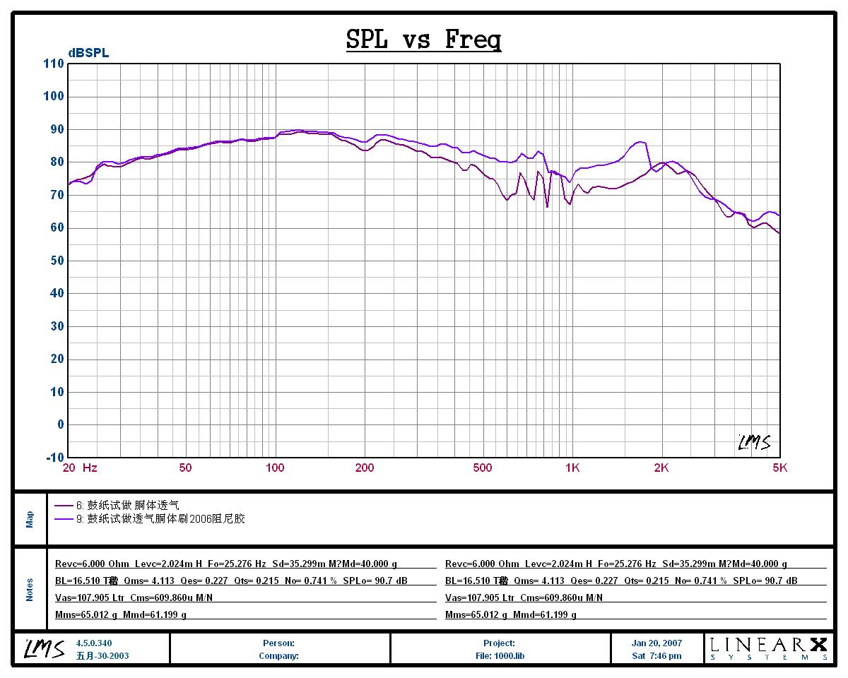

会不会是你的测试有问题?如果没问题,看看胴体外径是否过大?胴体是否已含浸密封?
  发帖心情 Post By:2007-1-20 19:40:01 [只看该作者]
胴体透气也会有影响见下图
这是让供应商故意做的透气的胴体对比曲线,今天看到楼上的讲到了,所以才找来贴上!
