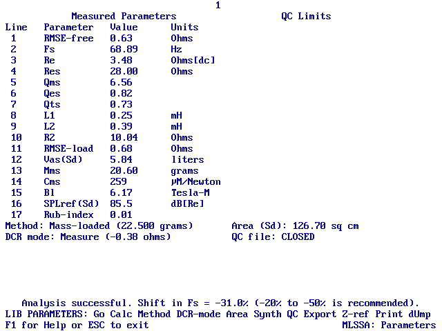

ttl020520
加短路环和未加短路环  发帖心情 Post By:2006-2-17 8:50:42 [只看该作者]
加短路环
未加短路环
两个样品其他部件都一样,加短路环后Res和Qms都会变小
排除测量误差,其他作的几次样品也会出现同样的现象,是什么原因引起的
[此贴子已经被作者于2006-02-17 08:55:36编辑过]
  发帖心情 Post By:2006-2-17 8:55:12 [只看该作者]
很明显L1变小了.
