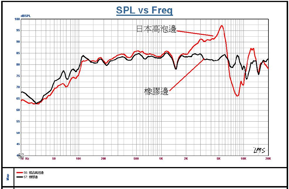

  发帖心情 Post By:2007-3-8 14:12:40 [只看该作者]
偶以前做的对比,这只是其中的一个:

  发帖心情 Post By:2007-3-8 20:14:12 [只看该作者]
以下是引用jma在2007-03-08 14:12:40的发言:
偶以前做的对比,这只是其中的一个:
从这个曲线来..泡沫边做吉他喇叭..也可以的了..

Jurry
  发帖心情 Post By:2007-3-8 22:31:57 [只看该作者]
国外泡边:压制比较紧.阻尼好..
国产泡边:压制比较松.阻尼差..
在功率承受能力上..国外的泡边比国产泡边好..

  发帖心情 Post By:2007-3-10 20:39:37 [只看该作者]
以下是引用Jurry在2007-03-08 22:31:57的发言:
国外泡边:压制比较紧.阻尼好..
国产泡边:压制比较松.阻尼差..
偶小声的问一声:您是通过功率测试得出的结论,还是用其他方法测试出来的?
小弟不太明白,,勿怪!

  发帖心情 Post By:2007-3-10 23:54:24 [只看该作者]
跟具多年的经验来说,不只是压制的问题,主要还是要看原材料的好坏.

  发帖心情 Post By:2007-3-12 8:16:29 [只看该作者]
对于泡绵的原材料有高密度和低密度等等的分类,这其中的阻尼是不同的.

  发帖心情 Post By:2007-3-12 15:24:58 [只看该作者]
以下是引用jma在2007-03-10 20:39:37的发言:
小弟不太明白,,勿怪!
图片点击可在新窗口打开查看图片点击可在新窗口打开查看
通过功率试验得出来.
