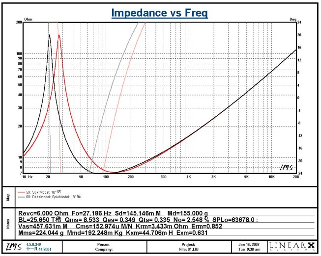

这个喇叭成本已招过350元人民币,18"PA喇叭,不过参数不是很准,因为输喇叭面积的那里输为成喇叭的口径了!还有灵敏度没有转换成db,不知会影响哪些参数!多谢,

参数都没算好!怎么去评价!?

做PA扬声器,似乎Q不用这么低吧

照已知的参数算来,你的SPL不高的/
TIL的骨架吧?

LZ还是重新测试,准确的参数吧.

参数不准..评价不出...
不过从成本考滤..350RMB是不是太贵了.... 如果功率没有350W以上的话..真是太亏了.......

过两天再重测一次,是一100芯的,220磁。铝支架。是台湾客户要的。贵没有什么关系。只在好就行了,反真他们能出得起钱的。
