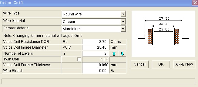

各位,请问FINEMotor2中所讲的延展线长百分之几是什么意思?是指什么线?请讲解。多谢!

线的延展度Wire Stretch。在绕线的过程中,线通常会被拉伸。尤其是较细的线。这里按照百分比设定延伸度。

形象一点的说,就是比如您用力拉橡皮筋....
截面积变化,总长度变化....

一般在5%-10%

一般在5%-10%
也有线材做得比较好的可以超过此范围

这取决于你绕制音圈时的张力,超过一定延展率后容易拉断.
