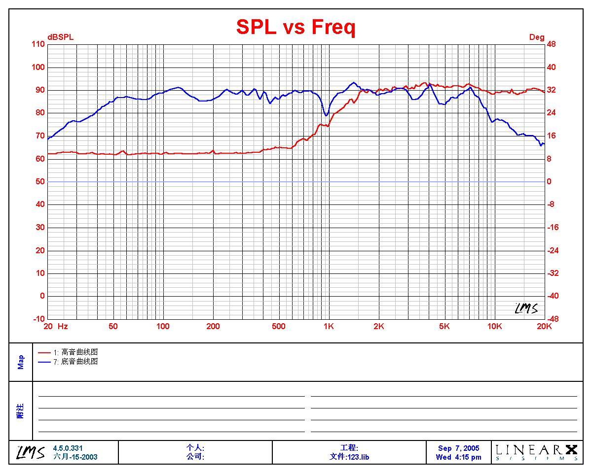

这个喇叭曲线怎么会这样!  发帖心情 Post By:2007-2-16 14:34:43 [只看该作者]

高音曲线不错啊,是说低音?
  发帖心情 Post By:2007-2-17 18:48:41 [只看该作者]
低音950HZ有谷
原声
  发帖心情 Post By:2007-2-17 20:35:23 [只看该作者]
测试似乎也有问题,不是在标准消声室吧?

看這兩條曲線做成好聽的箱子應該不是很難的!图片点击可在新窗口打开查看

不能算好。显示范围-10---110dB容易蒙人?

低音950HZ有谷是边的问题,你可能是用的高泡边或泡边吧,不用改胴体,只要把内折环处加硬一点那个谷就会平起来。你可以可以试试吧。只提见意,也不是百分之百,因为我是学徒。
