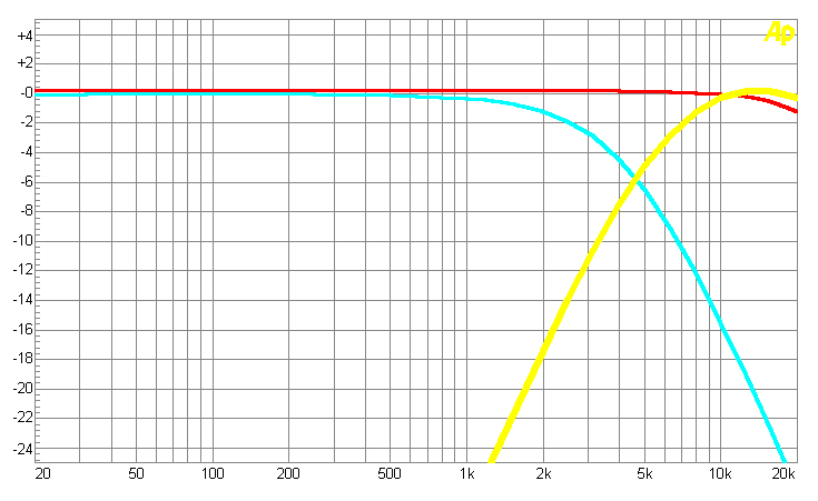

验证定阻公式来算分频点很准确,如果负载是喇叭那就不准确了!  发帖心情 Post By:2007-2-16 16:37:32 [只看该作者]
此图就是以电阻为负载的曲线,测试仪器是AP。分频点是4.5K图片点击可在新窗口打开查看

扬声器不是纯阻啊

如果扬声器测试足够准确,那么负载即使是扬声器分频点也一样可以设计准确!
另外,我一直在怀疑分频点这个概念的提法是不是科学,交叉点似乎更好!
