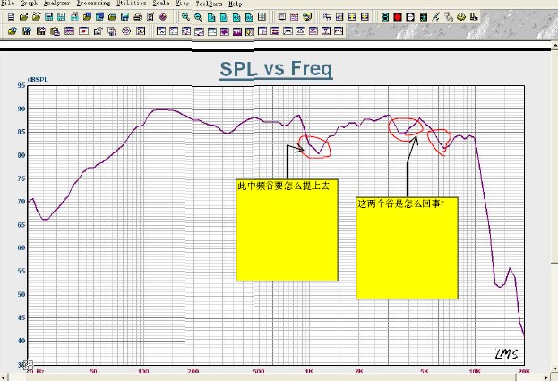

图片点击可在新窗口打开查看5.25"橡胶边防弹纤维曲线编织盆,胶边60度,弹波变位1.0/50G,KSV音圈0.22线径.加铝子弹头!

看不到曲线,,图片点击可在新窗口打开查看图片点击可在新窗口打开查看

对于1.2K左右的谷,应该是边太软造成的,建议将胶边60度改为70度,或改善边的形状(斜边).
对于3.5~6K左右的谷,偶目前没有好的建议,所以保留意见.

各位DX后面两谷是怎么回事,有没有好的建议?图片点击可在新窗口打开查看

印象中,如果编织类纤维盆不做阻尼处理的话,
中高端的分割振动是不小滴,估计那两个谷也有关系吧?
猜得。没见实物...
