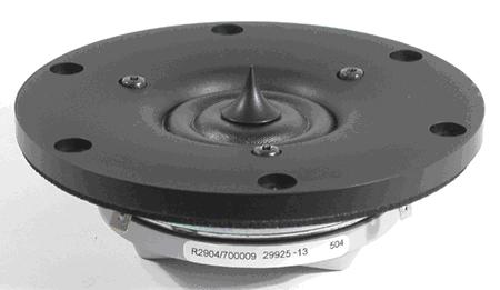

**看看此款高音**  发帖心情 Post By:2007-3-7 16:56:20 [只看该作者]
有哪位DX做过此款高音,请赐教她的结构及优劣点?

  发帖心情 Post By:2007-3-7 17:38:31 [只看该作者]
做过很多样品.但最终公司好像是因为专利的问题而没有投产.结构主要是后腔较大.FO低.前面有相位塞,高频可以延伸么40K.VIFA很错的一款高音.

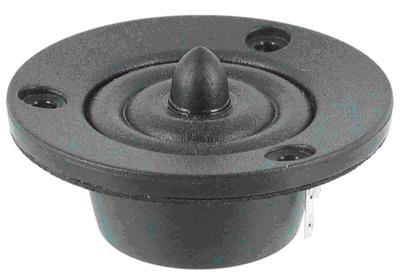

  发帖心情 Post By:2007-3-7 19:59:13 [只看该作者]
看见楼主贴的图,偶也来2张:

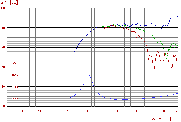

测量曲线  发帖心情 Post By:2007-3-8 12:37:04 [只看该作者]

  发帖心情 Post By:2007-3-8 14:03:33 [只看该作者]
曲线不错哦!图片点击可在新窗口打开查看图片点击可在新窗口打开查看

  发帖心情 Post By:2007-3-8 17:01:58 [只看该作者]
不是不错,是很不错.

  发帖心情 Post By:2007-3-8 22:36:01 [只看该作者]
看图片样子..膜片是泡沫类的了..
那位DX..知道那家有生产这类的产品......
从曲线.看..此高音是比较完美的了..
但是不知道价格怎么样啊.............
如果性价比合理的话....应该前景是非常不错的了...
QQ:463014869
cg17
  发帖心情 Post By:2007-3-9 15:23:52 [只看该作者]
此言差异!楼上的兄弟没看清楚吧,是蚕丝膜片了!
