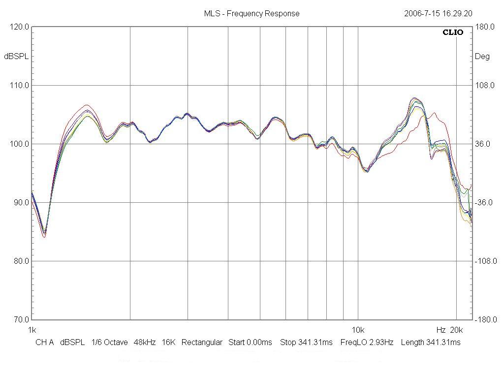

34"球顶高音(钛).各位大侠请对此多方位评价.
1.为何10K附近衰减这么快,如何改善这种问题;
2.为何高频上限15K后就掉下来,?如何提高高频上限?
3.有待各位提问----.......
4.....

看看相位塞吧

改进喉塞,改变其形状和大小,可以提高高频的

喉塞的形状与振膜,有关。。。

图片点击可在新窗口打开查看10K附近衰减这么快,是振膜谐振造成的,改善这种问题的方法就是换。。。。。。
