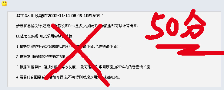

  发帖心情 Post By:2005-11-11 13:32:47 [只看该作者]
知春同学的答卷
  发帖心情 Post By:2005-11-11 13:37:51 [只看该作者]
第二步更加荒谬了,总振动质量你已经知道了,凭什么去分配鼓纸的重量和音圈的质量?
你以为这是数学猜想大师在做哥德巴赫猜想吗?
我说的两部分是主要的,还有防尘帽,胶水....等等等等的小质量, 你凭什么去分配它们??
