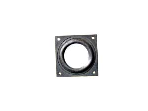

请问这种喇叭,磁液会溅射到铝锅底(音膜)的背面是什么原因?
darry
  发帖心情 Post By:2007-5-3 11:28:23 [只看该作者]
这种状况会导至产生异音吗?

音圈要打孔透气 、磁液可采用10000CPS黏度的。论坛里有讨论过。

烙铁:曾经讨论过的帖子,不过此类的贴子偶也记不清楚了.
偶也有以下建议:
1.换黏度比较高的磁液.
2.音圈上打孔.
3.极片,磁铁和U铁上有中孔设计.

你的磁液是不是太稀了?

如果输入功率过大呢?会不会产生这种情况?

会,不过不会影响吧,我们所做的也有这种现象,声音有点不一样,基本听不出来,但看你们品质要求了

这种喇叭一般也就3 W吧?太大功率肯定不行,
磁液建议使用5000CPS的,用量不要太多
