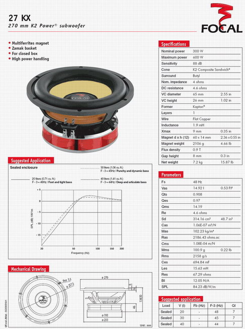

刚刚搞了一个零售价10000大元的FOCAL 27KX低音扬声器.
它的说明书有点看不明白,它的QTS是0.908,那么它该做多大的箱体呢?如果按厂方的建议,要作20-40升的密封箱,这时它的Q值不就高于1 了?我们不是说,Q值为0.707 的音箱低频特性最好吗?我按厂家的建议作了一个40升的密封箱,声音又真的很好听,请老师们解我的困惑!谢谢!

这个问题比较简单,封闭箱低频效率较低,人耳对低频不敏感,所以很多非HIFI设计都有意提升低音.
还有,车用空间都很小且低频震动和噪声都很大,car-subwoofer都是小容积设计且将低频提升更多.
使用环境不同就不能死搬硬套理论.

这个问题,我在老兄的另一个帖子里已经有回答了!知春兄所言是正确的,闭箱是合理的!

这是小空间增益的问题,低频会有较大的提升,其实可以和音箱箱内声压情况相类比!

很多人都喜欢低音多且足,这也无可厚非,青菜萝卜各有所好.
楼主可以再试试看用20升的箱体会不会有差异(指听感)
