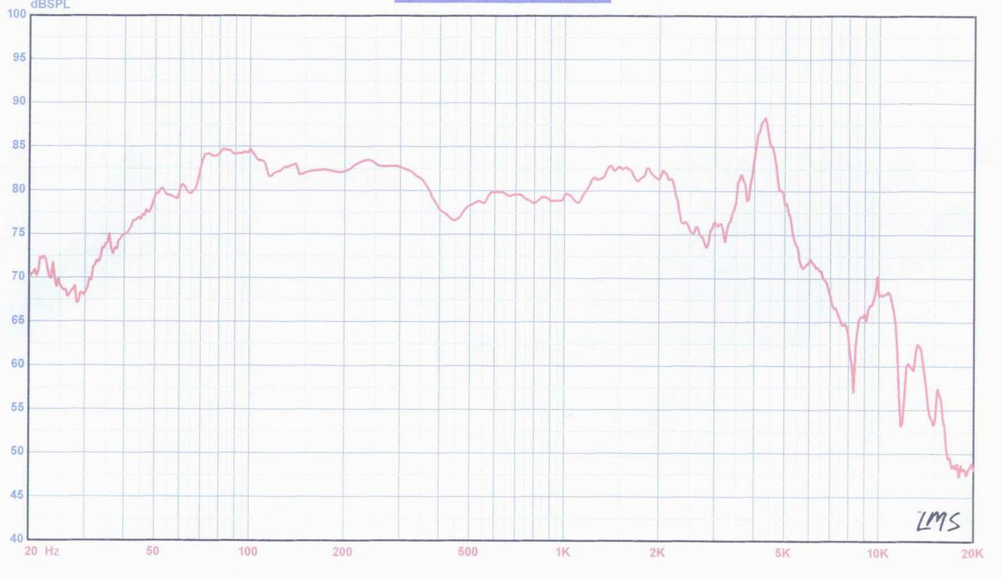

大家來分析一下這曲線,3KHz附近的谷怎麼填?
130mm喇叭,音圈25芯/4層線/海綿邊/ 帽子直徑52mm紙體

我觉得是不是可以降低纸盆有效高度啊

可能与胴体几何尺寸有关
  发帖心情 Post By:2007-6-8 10:39:04 [只看该作者]
1.与胴体几何尺寸有关,,
2.与胴体边沿部分的刚性有关,,

典型的防尘帽频段问题!但不一定是防尘帽本身问题,也有可能是纸盆与防尘帽尺寸配合问题!
可以取消防尘帽和改变帽的尺寸大小再测试!如果可以解决问题或者已经有教大改善,但帽又不实用时,则是的纸盆尺寸出了问题.
十分同意!

请问以上喇叭灵敏度是不是很低?

把纸盆与泡边的接合处改悬边.应该可以解决此问题

不同意.想听听lmzheng兄弟的详细解答.

此方法估计只能解决500HZ的谷,但是对3K处的谷没有改善作用.
