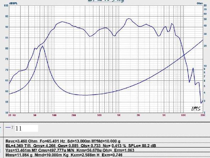

80x15 Y35  磁钢 5mm夹板,4mmT铁,KSV 25芯音圈  橡胶边PP盆  PP防尘帽
   要求在现在的上,300Hz---1KHz之间提高3-4个dB,如何改进?恳请各位DX支招!

那你现在的曲线是啥样子。

沒有看到圖.

提供鼓纸,防尘帽,边的尺寸图比较好分析.

用浅一点的盆,大冲程的边.并且边用不对称的试一试看

补上曲线图  发帖心情 Post By:2007-6-11 8:29:51 [只看该作者]

有曲线,有配置, 要求在现在的基础上,300Hz---1KHz之间提高3-4个dB,如何改进?大家给点建议啊

锥体再做轻/硬些,R环可改小试试看!

PP的厚度?

个人看法:BL还可以做到5T的、提高BL就可以了。
