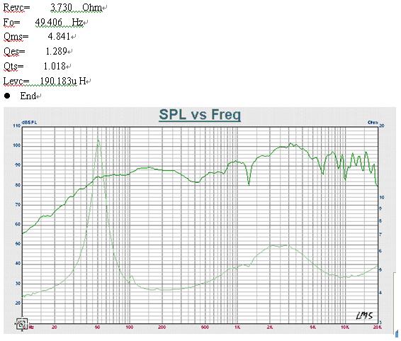

如何提高6*9寸的汽车扬声器中低音效果?
25芯音圈,黑吸塑PP盆,Kapton骨架,线径0.20mm,之流阻3.3欧姆,目前SPL=87DB,磁体直径为100
加大线径,把阻抗做到3.4欧姆,不过要牺牲点SPL.要是FO高于45HZ那就把定心支片做软点.

弹波试试。。。

6*9的中低音效果如何提升?  发帖心情 Post By:2007-7-3 23:03:53 [只看该作者]

前几天电脑有问题不能上传!今天终于上传了,见测试曲线请高手指点如何提升中低音效果!

以下是引用JOSN在2007-07-03 19:45:55的发言:
弹波试试。。。
弹波影响听人说影响很小啊,弹波的外径大是不是影响很大???

  把楼主的东东贴出来如下:
