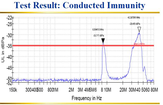

EMC测试很贵,项目很多!并且还要与客户的产品相匹配,并不是单纯咪头能过EMC就行了的。
常规项目:静电放电试验,射频场感应传导骚扰抗扰度(CDN/HS Cable/Charge Cable).  辐射骚扰抗扰度(CDN/HS Cable/Charge Cable)
每种骚扰抗扰度还有频率(850M/900M/1800M/1900M),天线方向(水平/垂直),角度(0°/90°/180°/270°/360°)
每种情况下都要合格。
附件中有一张测试NG的图给你看看。
