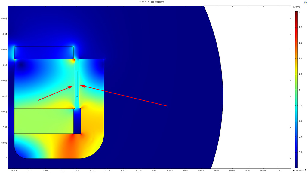

单体磁回路开槽式设计,对音压帮助?
我最近研究了开槽式的磁回路设计,就是目前短音圈磁回路设计,很多人会在上导磁金属和下导磁金属磁隙的地方孔一个孔,如下图所示
此主题相关图片如下:bl

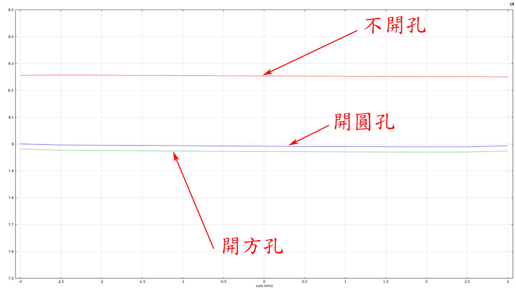

实际上模拟出来的结果不会对音压有所提升,有不开孔 开圆孔0.75mm 开方孔0.75mm 结果只有不开孔的灵敏度比较高
此主题相关图片如下:bl cu11rve.jpg
我看好几本书上面说开槽会增加1dB灵敏度,可是那个是指导磁板有加厚+有音圈加高+坡莫合金环
所以一般单一开槽是不会增加喇叭灵敏度的

我倒不认为开孔是为了提高音压,更多的是考虑实际生产工艺问题
SPL100
  发帖心情 Post By:2014-12-22 9:33:46 [只看该作者]
开孔后,孔处磁阻增大,磁力线从磁阻小的地方通过,两个孔间的地方通过,有可能导致磁饱合,这与U杯的厚度有关,从图看此部位没有饱合。
开孔还有散热等功能。
试着模拟一下两种情况下的Bg(在U杯底部及R处不饱合时).

我没有去过生产线,想请问一下,实际生产工艺问题,是哪方面的呢?因为不是一样吗?
g574100239
  发帖心情 Post By:2015-1-11 11:21:19 [只看该作者]
开槽合理的话,可以提高Bl值的对称性,降低失真
