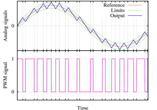

大家都知道D类功放是PWM调制的原理,输出脉宽调制信号,我们平常用的扬声器可以直接用脉宽调制信号推吗?还是对信号加一个低通滤波后再连接扬声器?

PWM信号--积分--滤波。对于扬声器来说高频信号是无益的。看图也许更直观。

 应当使用LC低通滤波器。

应该不可以,如果是纯阻性的元器件还可以,但是喇叭有音圈有电感不可以

 不需要~扬声器音圈本身就是一个电感~对高频有着抑制作用,即阻高频,通低频~
